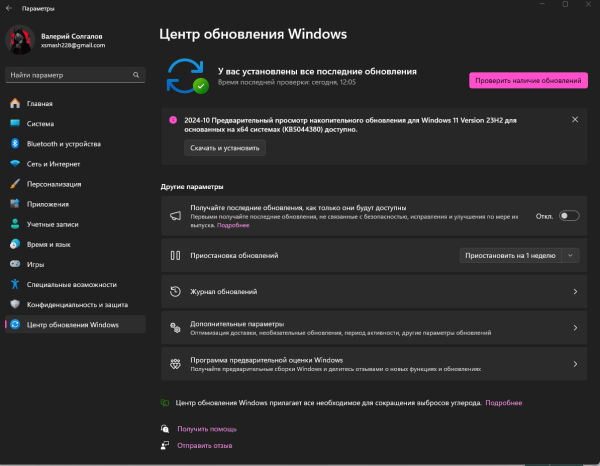

xSmashQQQ Опубликовано 31 октября, 2024 Опубликовано 31 октября, 2024 Добрый день. Прошу помощи, переименовались файлы в службах, wuauserv_bkp, UsoSvc_bkp, BITS_bkp, WaaSMedicSvc_bkp, dosvc_bkp. wuauserv_bkp уже исправил с помощью 1 сайта, позже обнаружил UsoSvc_bkp. Я все проверил вчера на вирусы, а сейчас нашел вот это. Я начал исправлять ошибку с обновление виндовс в параметрах по видеороликам и вот наткнулся что у меня файлы переименованы в _bkp. Решил обратиться к вам за помощью.

xSmashQQQ Опубликовано 1 ноября, 2024 Автор Опубликовано 1 ноября, 2024 проблема решена, спасибо огромное все работает, и подскажите пожалуйста можно ли установить обновление?
