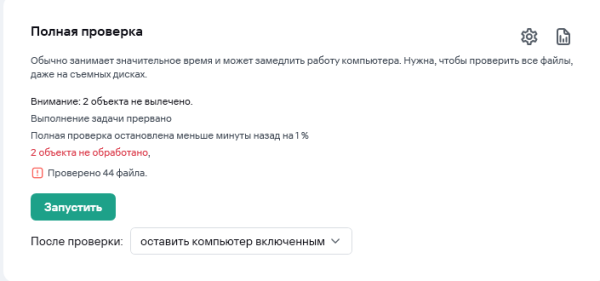

[РЕШЕНО] Проблема HEUR: Trojan.Win64.Miner.gen не исчезает после полной проверки
Недавно защитник обнаружил файл, который не может нормально удалить или просканировать, решил скачать Kaspersky Premium.
Провёл несколько быстрых сканов, перезагрузок и полную проверку, но постоянно выдаёт при запуске, что удалённый HEUR:Trojan.Win64.Miner.gen вернулся
Распознаёт, если пытаться вылечить без перезагрузки, как криптоджекинг
Прикрепил отчёт программы

Прикрепляю новые логи!
После всех проделанных действий, запустил быструю проверку, прикрепляю её отчёт.
Однако, фоновая и полная проверка пишут, что объекты не обработаны, но в самом центре уведомлений ничего нет. Возможно, не успели обновить проверку?
2024-10-23_17-17-06_log.txt FRST.txt Addition.txt otchet.txt
Судя по новому логу сканирования сегодня обнаружения продолжились:
Сегодня, 23.10.2024 5:02:38    pmem:\C:\Windows\SysWOW64\svchost.exe    Вылечено    Объект вылечен    MEM:Backdoor.Win32.Insistent.gen        Файл    pmem:\C:\Windows\SysWOW64    svchost.exe    Вылечено    Троянское приложение    Высокая    Точно    DESKTOP-R1PN8DM\User    Активный пользователь
лечение по данному обнаружение со стороны антвируса не помогло, обнаружения продолжались.
Сегодня, 23.10.2024 5:28:47    pmem:\C:\Windows\SysWOW64\svchost.exe    Обнаружено    Обнаружен вредоносный объект    MEM:Backdoor.Win32.Insistent.gen    Экспертный анализ    Файл    pmem:\C:\Windows\SysWOW64    svchost.exe    Обнаружено    Троянское приложение    Высокая    Точно    DESKTOP-R1PN8DM\User    Активный пользователь
а вот последнее обнаружение
Сегодня, 23.10.2024 7:14:23    System Memory    Не обработано    Объект не обработан    MEM:Backdoor.Win32.Insistent.gen    Пропущено    Файл        System Memory    Не обработано    Троянское приложение    Высокая    Точно    DESKTOP-R1PN8DM\User    Активный пользователь

Извиняюсь за задержку, полная проверка заняла куда больше времени. Прикрепляю файлы.
После проверки осталось обработать несколько файлов, как раз этим и занимаюсь попутно, но с ними особых проблем не возникало и думаю, что сам антивирус с ними разобраться должен.
Файл полной проверки оказался слишком громоздким, поэтому разделил его на несколько частей (otchet#.txt)
SecurityCheck.txt otchet3.txt otchet4.txt
otchet5.txt
