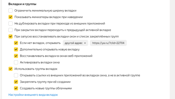

Я использую яндекс браузер, конкретно такой настройки нет, что из данных настроек мне нужно изменить? image.thumb.png.1a1424e0acf2212cc436522d1801e519.png
Изменено пользователем JohnYakuzer
Галку "При запуске восстанавливать..." снимите.
Снял, перезапустил браузер, все вкладки закрылись. Что нужно делать дальше?
