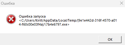

cringemachine Опубликовано 16 октября, 2024 Автор Опубликовано 16 октября, 2024 19 минут назад, Mark D. Pearlstone сказал: Порядок оформления запроса о помощи Спасибо 1. Проведите проверку ПК, воспользовавшись одним из следующих продуктов: Kaspersky Virus Removal Tool - запуск приложения завершается ошибкой Dr.Web CureIt!. - после запуска ничего не происходит. 2. Результат работы CollectionLog во вложении. CollectionLog-2024.10.16-18.52.zip
