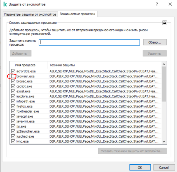

Здравствуйте. По какой-то причине Яндекс браузер блокируется Kasperskiy Security для Windows Server: 11.0.1.897. Определил отключением службы KAVFS.
В событиях windows - Kasperskiy event log и Kasperskiy Security ни каких событий нет.
Со стороны сервера отчет показывает, что ни каких проблем нет.
Как понять, в чем проблема ? Как устранить ? Если решается только путем исключения, можете ли Вы подсказать как это сделать ?
Не включен компонент поиска уязвимостей процессов?
Или лучше напишите какие компоненты ксвс включены
Изменено пользователем oit
@oitздравствуйте.
Активные компоненты защиты: Постоянная защита файлов, Защита от эксплойтов (завершать скомпрометированные процессы)
Так же я добавлял в исключение папку и само приложение. Это не помогло.
UPD: Обнаружил, что в итоге блокирует: Служба Kaspersky Security Exploit Prevention
Добавляли исключение, не помогает.
Снятие галочки пофиксило проблему. Только не знаю, что эффектит здесь.
Это и имел ввиду.
У нас тоже самое было.
Можно ещё зайти внутри и отключить один из методов, на который ругаетсЯ
@oitВсе методы отключал внутри. Всё равно блокирует. А если снять общую галку, как на скрине, работает.
