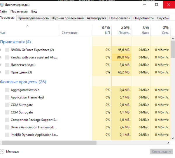

Поймал вирус, сначала решил провести проверку по антивирусу, проверка шла и внезапно комп выключается и врубается снова, потом еще раз и после этого антивирус сам удаляется с устройства. В диспетчере задач при заходе видно что процессор нагружен на 100 и резко падает. Антивирус ничего не нашел после полной проверки, майнер так и остался, что делать я не понимаю
Это нормальное поведение при старте Диспетчера.

Не знаю, диспетчер задач снова показывает сначала по 100%, а потом резко становиться меньше
Кратковременный скачок загрузки при старте Диспетчера - нормальное явление.
