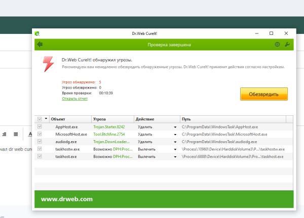

С утра заметил, что компьютер подозрительно громко шумит, скачал dr web cureit, удалил все найденные вирусы, но после удаления вылезла плашка самораспаковывающегося архива, также при переходе по пути, указанном во 2 скриншоте, проводник автоматически закрывается, а папку не видно даже с включенными скрытыми папками
