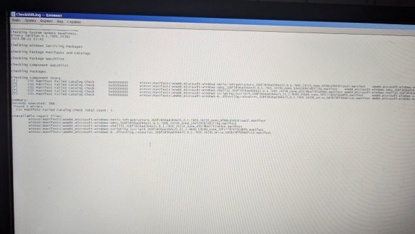

Есть старенький компьютер с Windows 7 на борту. С недавних пор по каким-то неведомым причинам компьютер перестал корректно выключаться - надпись "Завершение работы" бесконечно висит и не пропадает, приходится выключать компьютер через удержание кнопки питания. Грешил на установленный Kaspersky 21.18 с патчем (а), сначала попробовал способ на форуме с изменением значения параметра "EnableDiskEvents" на 0 - не помогло. Потом и вовсе удалил Kaspersky, но это также не дало результатов.
Выполнял команду sfc /scannow, писало, что найдены и успешно восстановлены какие-то файлы. Также выполнял команду dism /online /cleanup-image /scanhealth, результат сканирования на фото. Подскажите, пожалуйста, что можно попробовать ещё?

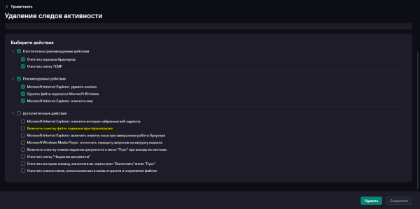

Пользовались компонентом "Устранение следов активности"?  Если да, то будьте осторожнее с пунктом:
Возможно ситуация повторится если Kaspersky настроен на автоматическую очистку, посмотрите настройки устранение следов активности и уберите чекбокс с пункта Дополнительные действия.
