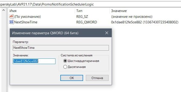

Разобрался, но не до конца. Несколько дней баннера не было.
После появления баннера в реестре  HKEY_LOCAL_MACHINE\SOFTWARE\WOW6432Node\KasperskyLab\AVP21.17\Data\  появляется раздел PromoNotificationSchedulerLogic с ключом "NextShowTime". В свежеустановленной программе такого раздела нет. Судя по названию ключа в его параметрах указано время следующего показа.
  • 2 недели спустя...
Как расшифровать параметр ключа, чтобы вставить дату на полгода вперед хотя бы? Обнуление значения ничего не даёт. Раз в две недели, насколько я понимаю, якобы находит обновление для одной программы.
