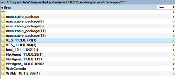

Добрый день! KSC 14.0.0.10902.
В KSC, если удалить инсталяционный пакет и снова его добавить, то для папки с названием пакета внутри папки share, добавляется порядковый номер (1), (2) и т.д.
Где KSC хранит данное значение? Например, при добавлении пакета Kaspersky Endpoint Security для Windows (11.8.0) в KSC хочу, чтобы папка называлась KES_11.8.0.384, без порядкового номера, а не KES_11.8.0.384(3).ksc.png.7c40416570c953f475072c7b10473548.png
Здравствуйте, с этим вопросом лучше сразу в ТП. В тикете разбираться, возможно ли это, или это так задумано?
Ответ ТП:
"Изменить или исправить данную нумерацию, к сожалению, нельзя"
Тему можно закрыть :)
