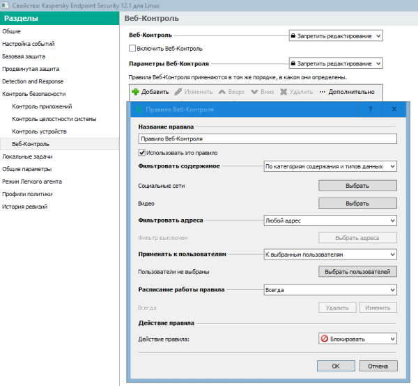

Кто-нибудь знает как организовать чёрный список веб-ресурсов в KESL?
В виндовом это делается легко... а тут есть только белый список.
Как быть?
Добрый день. Точно так же делается как и в обычном KES.
Это какая версия на скриншоте?
В сертифицированной 12.0 даже раздела "Контроль безопасности" нет:
15 часов назад, DenRassk сказал:
12.1
