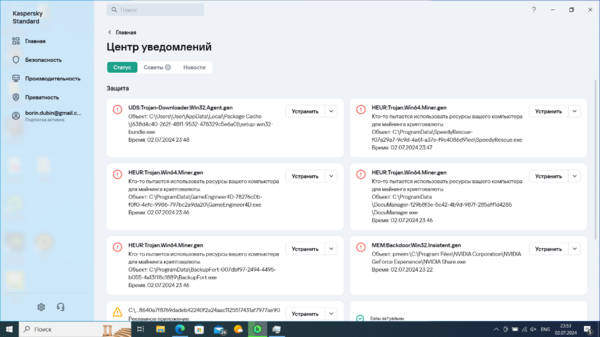

      1. При открытии диспетчера задач резко с 100% падает до 15%.
      2. Если запустить с включенным диспетчером какую-то тяжелую прогу и не только тяжелую (не знаю, как-то по рандому), то есть включаю конференцию, комп шумит и греется от нее, как от мощной проги, и так же, когда не мощную прогу. Я думаю, что это майнер, но если выключить интернет (Wi-Fi) с кнопки в панели задач, то он так же работает (не знаю, надолго не выключал, примерно 5 мин).
      3. Иногда может и просто начать греться и шуметь, когда ничего, кроме Яндекса, не включено (с включенным диспетчером задач).
      4. Еще так же не всегда до 100% он гонит в диспетчере, иногда до 60–70% (без включенных прог).
      5. Еще безопасный режим тоже не могу включить, когда запускаю его, просит пин-код, но ввести его нельзя (пишет: «Проблема с пин-кодом, попробуйте заново»).
      Что я делал:
      1. Я полностью форматировал все диски и переустанавливал винду, которую скачать с другого ПК (все так же осталось).
      2. Я скачивал на флешку утилиту от «Касперского» и через нее делал, ничего не поменялось.
      3. Скачивал разные другие утилиты, которые лечат, штук 5–6 перепробовал.

      История проблемы:
      Не знаю вообще, как словил вирус, есть 2 теории:
      1. Я скачивал iso-файл для установки винды (сборка Win10 облегченная) на другой комп и через торрент скачал iso, а через Rufus создал загрузочную флешку, после установил на тот ПК, начались проблемы: комп начал шуметь сильно иногда, не всегда, и когда открываешь диспетчер задач, со 100% на проц подает на 50%, потом на 20% и до 11–15%. Окей, оставляю теперь диспетчер задач включенным всегда, но когда запускаю тяжелую прогу, например «Audo desk Fusion 365», начинает шуметь сильно, ну я как бы думаю, что это сама прога, но при этом, когда включаю обычную демонстрацию экрана на конференций, тоже самое, начинает кипеть и бухтеть, так как запустить тяжелую прогу. Понимаю, что это не демка так грузит, решил проверить. Переустанавливаю винду, предварительно удалив все файлы, форматируя диск, а также винду скачиваю с другого компа с официального сайта. Запускаю комп, опять то же самое, полез в интернет искать решение проблемы, ничего не нашел, единственно посоветовали скачать на флешку «Касперский» антивирус и так почистить ПК, скачал, не запускается, писать на форму, сказали ждать обновлений. Не знаю, сколько еще ждать, но очень уже надоел этот вирус, и прошу помочь его убрать.
      2. Это то, что мне изначально его подсунули в ноут, так как на тот ПК, который я установил ту винду, он не имеет таких проблем вообще.

      Недавно обнаружил на ПК вирус updater.exe, путь: C:\Program Files\Google\Chrome\updater.exe. При попытке удалить, он сразу восстанавливается, перепробовал много способов, скачивал различные программы анти-вирусы, копался в реестре, ничего не помогло. Сканировался через malwarebytes, UnHuckMe, 360 total security.

      Заметил действия вредоносного ПО, после начала работы куллеров на больших оборотах, во время того как нагрузка процессора отображалась минимальной, 5%. Антивирус определяет вирус, удаляет его, а через 30 секунд он восстанавливается и антивирус его снова обнаруживает. Заражённый файл базируется на системном диске С в директории programfiles, где создаёт папку Google, в которой и обитает. Какие действия необходимо произвести для его устранения?
