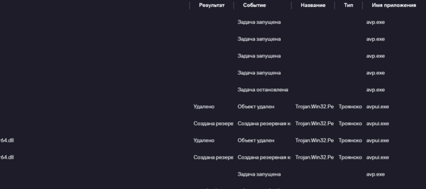

Снова здравствуйте, сегодня антивирус касперский нашел файл Trojan.Win32.Penguish.bzb и удалил его, но для успокоения себя я все таки решил обратиться за помощью. Потому что очень странно откуда появляются трояны, учитывая насколько я осторожно пользуюсь пк и не скачиваю ничего со сторонних сайтов, а только с официальных источников

5 часов назад, Barrrin сказал:
в каком файле был обнаружен?
Не знаю как назвать файл вам этот, поэтому скину скрин из отчета , и сейчас просканирую устройство
Вот отчет Отчет.zip , и еще вот смотрите image.thumb.png.3c7c9f3e9618c0bd67ec97e4d5480b2a.png после удаления какой то файл avp.exe все равно появляется

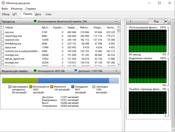

И еще очень странно, что у меня оперативная память занята с учетом всех закрытых программ не считая парочки, которые оперативку не жрут в диспетчере задач, но тем не менее у меня оперативная память занята на 30%, что очень много от общего числа 16гб
19 часов назад, Barrrin сказал:
исполняемый файл антивируса )))
Что за программа запускается с помощью этого ярлыка C:\Users\ilyab\AppData\Roaming\Microsoft\Windows\Start Menu\Programs\Startup\AuthserviceJUM_alpha.lnk ?
Честно, без понятия что за программа это, если программа это вообще. Или мне нужно запустить как то ее?
Изменено пользователем Barrrin
C:\Users\ilyab\AppData\Roaming\servicepower\WinNc.exe проверьте на virustotal.com и пришлите ссылку на результат проверки.
Ну тогда беспокоиться не о чем. Нет у Вас вирусов.
