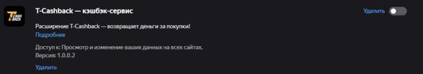

самостоятельно устанавливающееся расширениe T-cashback в брузерe
Стас Панасенков
Здравствуйте. Проверил комп cureit-ом, ничего не находит. Расширение t-cashback само устанавливается.
image.thumb.png.ec8f67e885ee89604971928f898e6f7b.pngПрикрепляю так же отчеты от Farbar recovery scan tool

Здравствуйте! Расширение t-cashback само устанавливается и не удаляется.
Проверил систему cureit-ом, ничего не находит. Прикрепляю отчеты от сборщика логов и от Farbar recovery scan tool

Если проблема сохранится, уточните, в каком браузере это происходит.
Зачем же у вас в исключения Защитника добавлен весь диск С? Уберите.
Сделайте сброс настроек Яндекс браузера.
Сообщите результат.

То есть, вы его удаляете, а через время оно опять появляется, верно?
Синхронизация настроек включена?
В других браузерах оно не появляется?
На каких-либо других устройствах этот же аккаунт Яндекс браузера используете?
Да, удаляю и оно появляется. Синхронизация включена, в других браузерах нет его, этот же аккаунт не использую на других устройствах
Изменено пользователем Стас Панасенков
Тогда на основе этой инструкции сделайте расширенный сброс.
Оба браузера сделаны на одном движке, должно быть похоже.
