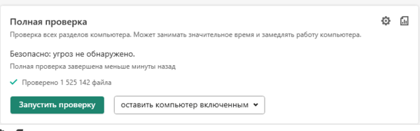

Хорошо, сделайте проверку антивирусом и сообщите результат.
Я вас благодарю. Уже несколько раз перезагружался и тьфу тьфу тьфу, вирус не объявлялся. Проверка Касперским также ничего не нашла.
