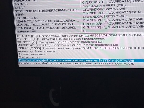

Есть какие нибудь способы с помощью winPe сбросить ассоциации файлов?
13.06.2024 в 17:48, safety сказал:
Главное меню - файл - восстановление реестра из каталога.
К сожалению,и этот вариант не работает.
Утилита пишет что всë прошло успешно, но после перезагрузки в нормальный режим ничего не изменяется.
Изменено пользователем Galem333
Возможно есть еще проблема с правами доступа к файлам, надо проверять какие права у текущего пользователя к файлам в проблемной системе.
копии реестра были найдены в каталогах? возможно есть и живые точки восстановления для восстановления данных, если получится восстановить права Администратору в системе. Других идей нет.
11 часов назад, safety сказал:
Через uVS не получается получить права администратора.
Буду пытаться другой реаниматор записывать.
Нет, копий нету.
