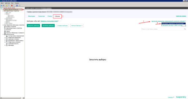

1 скрин: Выбираем сервер администрирования - события и тд.
2 скрин:  вбиваем получателей и настройки почтового сервера.

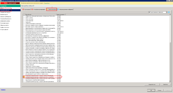

3 скрин: выбираем политику где нужно настроить оповещения и заходим в её свойства.
4 скрин: выбираем тип события и проваливаемся в него и там уже ставим галку "Уведомить по электронной почте" (Скрин 5).
Проверял на своём ПК, теперь когда вылетает окно с запросом на разрешение доступа к флешке отбивка прилетает не только в KSC, но и на почту.
