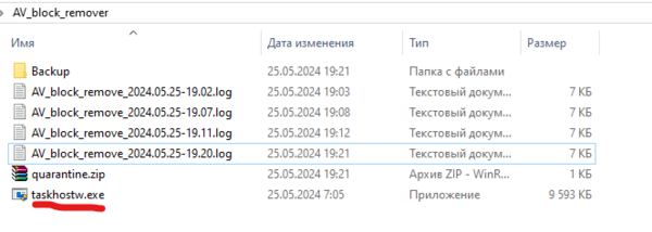

на компьютере завелся майнер, пробывал удалять с помощью курейта и касперским, воспользовался AVbr.
Ниже логи после использования AVbr, так же

4 часа назад, QWERADF сказал:
так же AVbr в папку установил скорее всего сам майнер
это переименованная утилита AVBR. Запускать огромное количество раз не нужно было.

Здравствуйте, а скопированный код ненужно некуда вставлять?
если да, вот файл Fixlog.txt
Вроде помогло, спасибо!
хотя вот спуск фпс по геометрической прогрессии остался (80 -> 40 -> 20), раньше (до появления вируса) такого не наблюдалось = проблема не в железе должна быть, сегодня опять эти спады фпс вернулись, как стоило мне написать, что вроде помогло(
Майнер тут уже не виноват.
