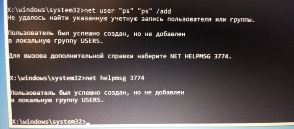

21 минуту назад, Wrtg сказал:
Не получается создать администратора.
попробуйте из командной строки в среде восстановления:
net user имя_аккаунта пароль_аккаунта /add
net localgroup Администраторы имя_аккаунта /add
Так и пробовал, как раз в среде восстановления и была ошибка
9 минут назад, Wrtg сказал:
хорошо бы посмотреть на эту ошибку. Не сфотографируете на телефон?
В команде ничего не напутали? Создавали именно нового пользователя? Но на фото будет видно собственно.
И список пользователей получите предварительно:
net user
IMG_20240516_174433.jpgimage.thumb.png.87b9c061b7f324b78b33fc89932dedfb.pngПользователь не был добавлен

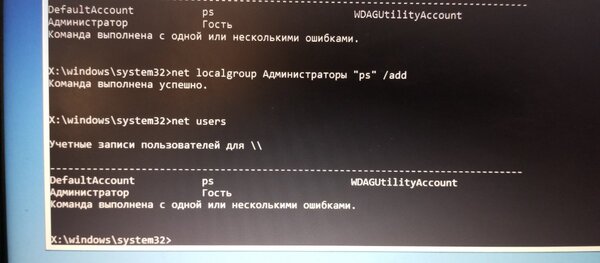

Появилась возможность установить винду на usb с другого устройства, должно всё получиться, но не уверен
Изменено пользователем Wrtg

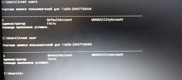

У вас же ноутбук?
Там должна быть возможность отката до заводской установки из раздела восстановления. Это как крайний вариант.
У вас же там есть учетка "Администратор". Но она видимо отключена. Можно активировать:
net user Администратор /active:yes
Или вы под ней и работали?
