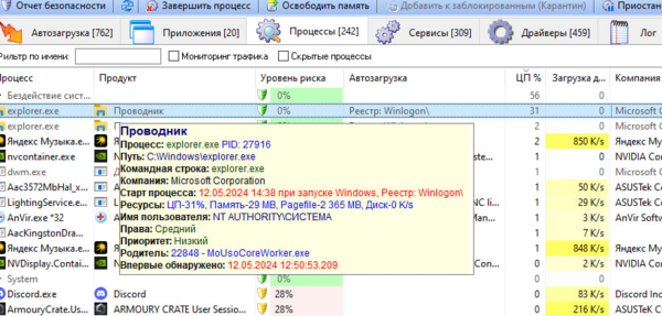

Майнер маскируется под Explorer, в Anvivirus два проводника один из которых ест 30 цп при выключенном диспетчере задач
Выполните скрипт в AVZ из папки Autologger (запускать AVZ от имени Администратора по правой кнопке мыши)

запускаю avz от имени админа в безопасном режиме и ввожу ваш код и пишет "Ошибка скрипта "BEGIN" expected в позиции 1:1"
Читайте внимательно: скрипт нужно выполнять в FRST
да! спасибо вам большое, если бы не вы я бы 4 дня мучался с установкой всего. здоровья вам и вашим близким!
