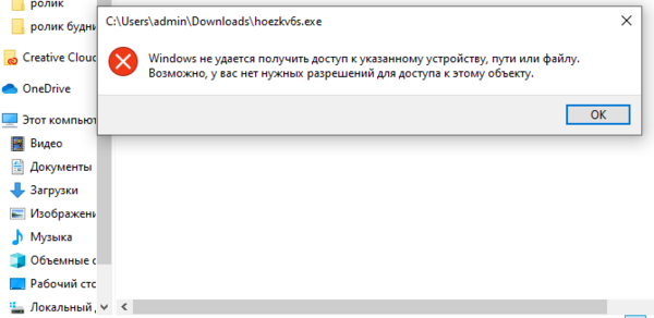

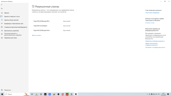

Сергей3113 Опубликовано 12 мая, 2024 Опубликовано 12 мая, 2024 (изменено) В списке разрешенных угроз лежит 3 трояна, достать которые оттуда не выходит — постоянно возвращаются, хотя сканером их поидее удаляло. Так-же пробовал много утилит для удаления вирусов и сканирования ПК но тут тоже не задача, при открытии утилиты допустим (доктор веб) зависает окно а после выдает ошибку "windows не удается получить доступ к указанному устройству пути или файлу возможно у вас нет нужных разрешений для допуста к этому объекту" пробовал решить и эту проблему все без результата. Заходил в безопасный режим но там этих ошибок попросту нет, утилиты запускаются а троянов нет в разрешенных угрозах. Помогите решить эту проблему уже не знаю куда обращаться. Изменено 12 мая, 2024 пользователем Сергей3113

Сергей3113 Опубликовано 18 мая, 2024 Автор Опубликовано 18 мая, 2024 Я скачал Auto Logger он у меня тоже не запускается выше я писал что почти все exe файлы (кроме игр) выдают ошибку (на втором фото показал) поэтому я и обратился к вам за помощью. Всякие способы посмотрел не помогает ( возможно из-за того что трояны на пк не дают запустить)
