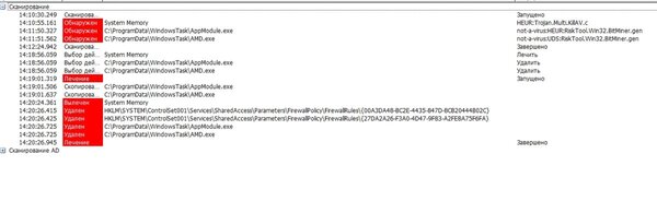

Вообщем нажал как есть, обезвредить, без изменений пунктров. Перезагрузилось, и все. Изменений температуры нету, цп диод до 42 градуса, граф проц. 29, ГПУ скачет до 38,  вертушки больше не устраивают качку морских волн.

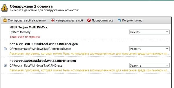

Странно Каспер Вир Тол с перекинут1695165472_2.thumb.jpg.059b683616df39b9feaca9c088796aca.jpg851236256_.thumb.jpg.8ebac0ae1f8dfec4bcc83bbe85d7c935.jpgого файла с планшета запустился. Отсканировал.

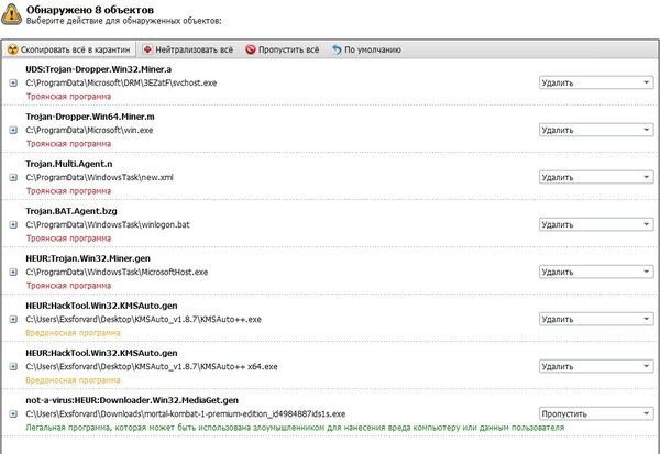

Каспер тол он мне зачемто медиаплеер сломал, и так не понимаю на чем смотреть. Чтоб многофункционально и файлы нормально открывались. KMPlayer 64X.
Вот после обязательной перезагрузки первой обработки лечения.
B Зачем он мне хочет проблемы устроить, сломать еще и kms auto.

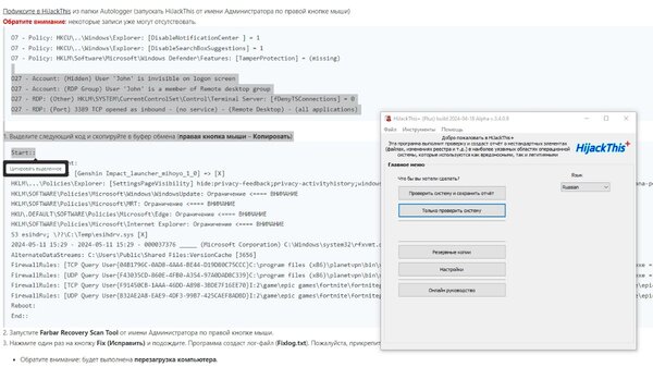

К сожалению так и не смог понять, этапы действий HiJackThis. Как фиксить в этой программе.
Что именно нажимать.
Не знал как пользоваться Фар бар, нажал кнопку исправить. Думал там выйдет куда вставлять скопированное. Терь понимаю что сразу в окне старта. Надеюсь там не надо никакие галочки ставить. Сейчас попробую переделать. И надеюсь не обязательно начинать с первого пункта ХакВис. Прикрепляю лого без введеной копии, с пустым полем, не знаю что оно сделало и перезагрузило.
Fixlog.txt
Вот Фар переделанный по скопированному.
А с MSI Afterburner, теперь не работает добавление в папку "автозапуск" в меню пуск. Так когда нибудь забудется запуск его, и удалять боюсь прогу. Вдруг вертушки так и не будут запускаться на видяхе.
Fixlog.txt
Прочитал инструкцию по лучше, все повторил в ХакВис. Вот все что совпало.
HiJackThis.log

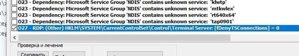

O7 - Policy: HKLM\Software\Microsoft\Windows Defender\Features: [TamperProtection] = (missing)
O27 - RDP: (Other) HKLM\SYSTEM\CurrentControlSet\Control\Terminal Server: [fDenyTSConnections] = 0
осталось неисправленным.
Видимо я не понял, нужно было сделать скан и сохранение после запуска фикса. Сейчас их в сканировании больше не показывает.
HiJackThis.log
