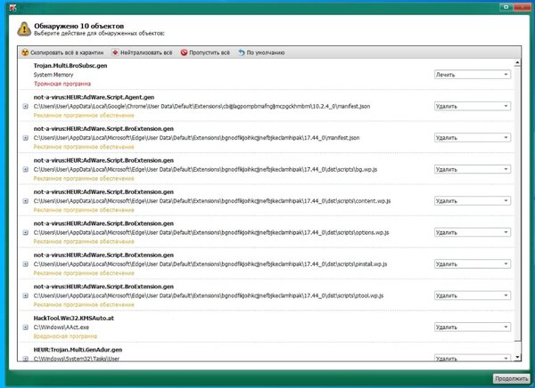

Добавьте дополнительно:
журнал обнаружений угроз штатного антивируса,
Подготовьте логи анализа системы при помощи Farbar Recovery Scan Tool.
Добавьте дополнительно образ автозапуска системы в uVS.
1. Скачать архив программы можно отсюда:
Выполняем очистку расширений браузера в uVS:
ЗАпускаем start,exe от имени Администратора (если не запущен)
текущий пользователь,
В главном меню выбираем "Скрипт - выполнить скрипт из буфера обмена"
Скрипт автоматически очистит систему и завершит работу без перезагрузки.
;uVS v4.15.3v [http://dsrt.dyndns.org:8888]
;Target OS: NTv10.0
v400c
OFFSGNSAVE
delref HTTP://CLIENTS2.GOOGLE.COM/SERVICE/UPDATE2/CRX?RESPONSE=REDIRECT&PRODVERSION=38.0&X=ID%3DPBCGCPEIFKDJIJDJAMBAAKMHHPKFGOEC%26INSTALLSOURCE%3DONDEMAND%26UC
delref HTTP://CLIENTS2.GOOGLE.COM/SERVICE/UPDATE2/CRX?RESPONSE=REDIRECT&PRODVERSION=38.0&X=ID%3DPBEFKDCNDNGODFEIGFDGIODGNMBGCFHA%26INSTALLSOURCE%3DONDEMAND%26UC
delref HTTPS://CLIENTS2.GOOGLE.COM/SERVICE/UPDATE2/CRX?RESPONSE=REDIRECT&PRODVERSION=38.0&X=ID%3DIIFCHHFNNMPDBIBIFMLJNFJHPIFIFFOG%26INSTALLSOURCE%3DONDEMAND%26UC
delref HTTPS://CLIENTS2.GOOGLE.COM/SERVICE/UPDATE2/CRX?RESPONSE=REDIRECT&PRODVERSION=38.0&X=ID%3DOHEDCGLHBBFDGAOGJHCCLACOCCBAGKJG%26INSTALLSOURCE%3DONDEMAND%26UC
delref HTTPS://EXTENSION-UPDATES.OPERA.COM/API/OMAHA/UPDATE/?RESPONSE=REDIRECT&PRODVERSION=38.0&X=ID%3DEPEBFCEHMDEDOGNDHLCACAFJAACKNBCM%26INSTALLSOURCE%3DONDEMAND%26UC
apply
QUIT
после завершения очистки:
добавить файл лога:
дата_времяlog.txt из папки, откуда запускали uVS.
Завершено процессов: 0 из 0
Изменено/удалено объектов автозапуска 5 из 5
Можно перепроверить в kvrt изменилось ли что то по детекту.
