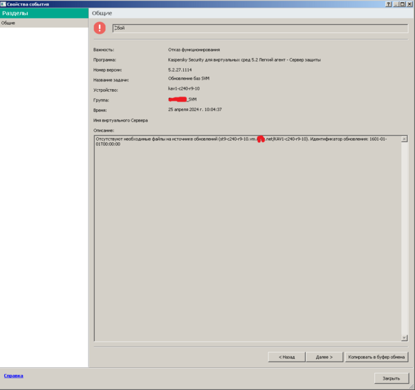

Подскажите, куда копать. SVM машины защиты перестали тянуть обновления.

а указанная вами машина в качестве источника - это КСЦ?
у нее доступ к серверам ЛК нормальный?

30 минут назад, oit сказал:
Имя kav1-c240-r9-10, это имя самой SVM машины защиты. Я когда создавал задачу для обновления машин защиты (SVM) просто выбрал на какие машины распространить. Все работало, и в какой то момент "споткнулось". Почему в источнике пишется имя машины я не могу понять. Я не выбирал источник сам. У меня 2SVM (kav1-c240-r9-9 и kav1-c240-r9-10) в кластере, т.е. их 4-ре и у всех такого рода ошибки. На SVM kav1-c240-r9-9 пишет источник kav1-c240-r9-9. Ну и на kav1-c240-r9-10 пишет источником kav1-c240-r9-10.

Здравствуйте, попросите через саппорт образ SVM с версией 5.2.27.1519.
