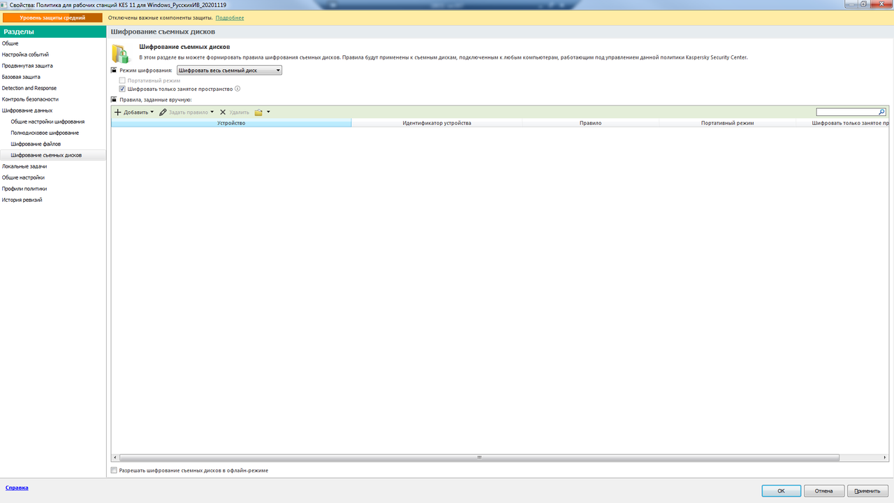

В настройках KSC пытаюсь включить шифрование съемных дисков. Режим шифрования стоит "Шифровать весь съемный диск" и галка "Шифровать только занятое пространство". При подключении флешки не появляется уведомление о необходимости зашифровать съемный диск. В чем может быть проблема?
Другие режимы шифрования так же не работают. Перепробовал с несколькими флешками, и c FAT32 и c NTFS, результат один и тот же. ОС Win7
1. Убедитесь что у вас нужный уровень лицензии (не ниже Advanced)  и сам сервер KSC активирован соответствующим ключём, что бы включить доп. функционал (в том числе и шифрование) ...
2. На клиентских устройствах должен быть установлен KES, в том числе и компоненты Шифрования, по умолчанию они не ставятся ... (можно проверить в свойствах устройства установлен ли сейчас) ...
2.1 при необходимости можно установить этот компонент (если изначально не был установлен) задачей - Изменения состава компонентов. - https://support.kaspersky.com/KESWin/12.4/ru-RU/181472.htm
но имейте в веду что это именно ИЗМЕНЕНИЕ состава, а не Добавление, перед запуском убедитесь что бы в задаче были включены ВСЕ компоненты которые должны теперь работать.
это сработает так
- если компонент не был установлен, а вы установите "галочку" в задаче - система установит этот компонент.
- если компонент был установлен ранее, а вы в задаче "галочку" с него уберете - система посчитает что вам он больше не нужен ... и УДАЛИТ компонент с устройства
3. ну и банально, проверьте что бы новая политика применялась к устройству
Убедительная просьба
проверяйте работу шифрования на тестовой зоне с выбранными устройствами ... и только после того как все проверите и поймете что настройки вас устаревают, переходить к массовому внедрению, но так же поэтапно ... что бы в случаи проблем ... они затронули НЕ ВЕСЬ парк устройств.
