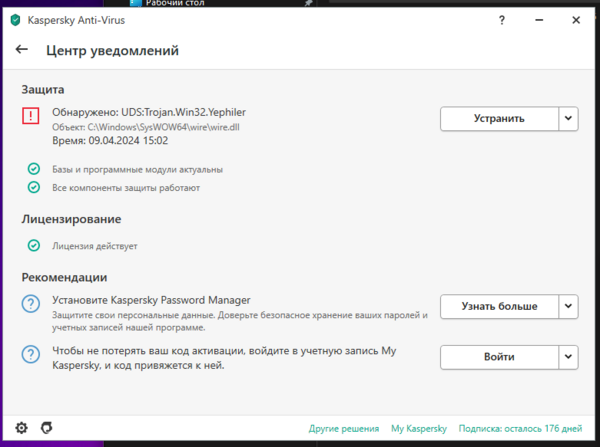

[РЕШЕНО] Антивирусное ПО не может удалить троян Trojan.Win32.Yephiler
Антивирусное ПО Касперский  Анти-вирус не может удалить троян Trojan.Win32.Yephiler
После лечения происходит перезагрузка и сообщение о трояне появляется снова.

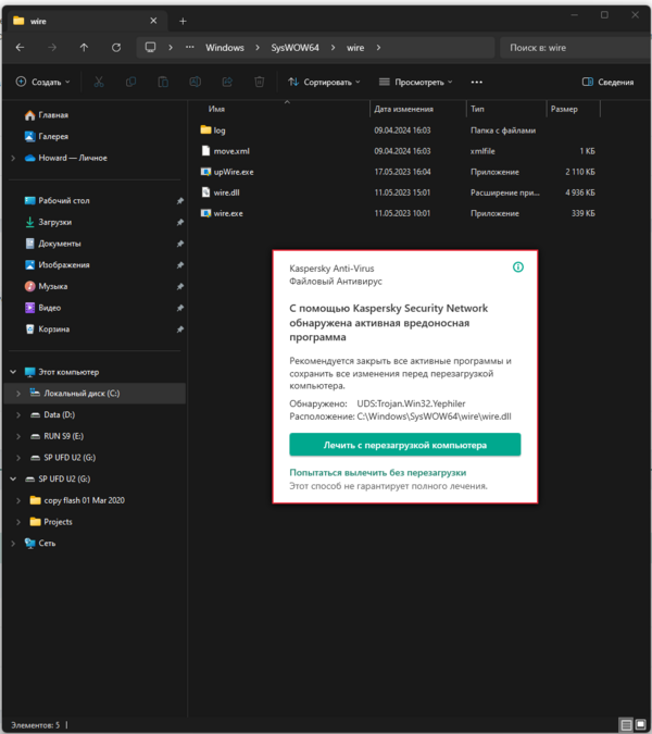

Покажите скриншот обнаружения угрозы. Желательно чтоб было видно в каком файле.

C:\Windows\System32\wire\wire.dll - тут файла и папки нет
C:\Windows\SysWOW64\wire\wire.dll - вот тут все есть (этот путь указан антивирусом)

9 минут назад, EvgeniyF сказал:
Это вы видите в антивирусе или через Проводник в папке?
антивирус указывает файлы как угрозу
и в проводнике файлы вижу.
