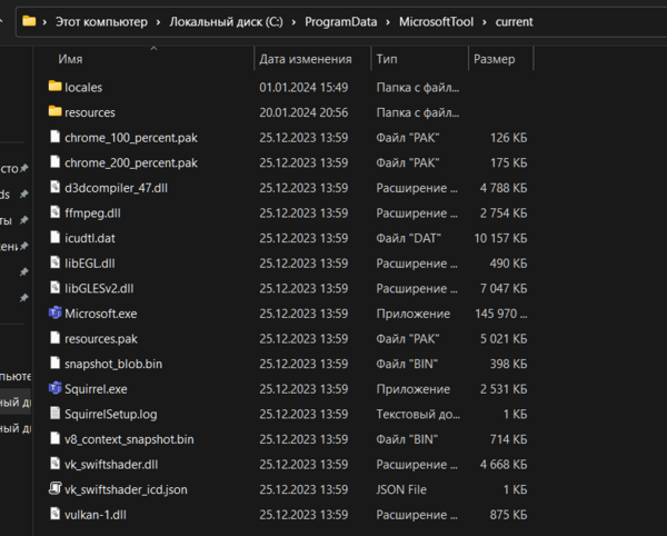

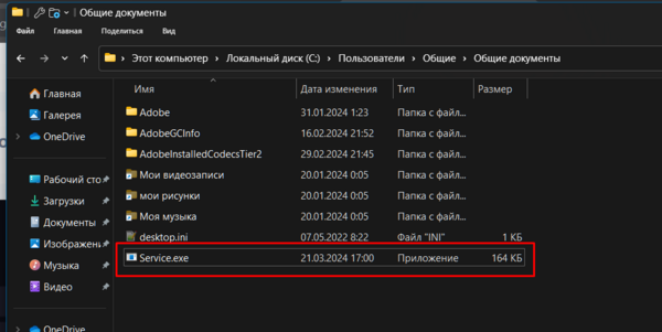

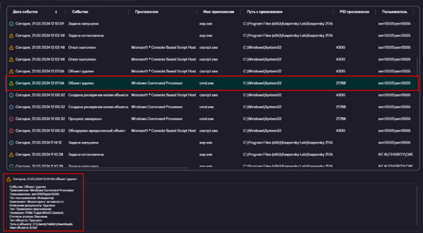

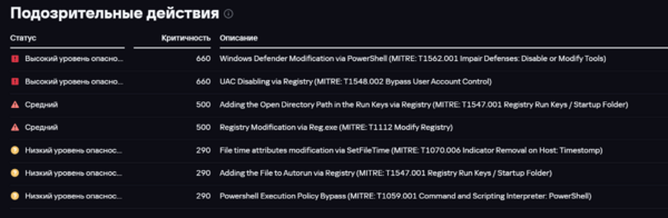

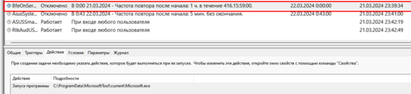

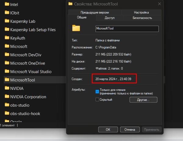

Всем привет! Вчера на просторах githab искал готовый обфускатор и случайно скачал вирус. После запуска скачанного .sln для visual studio полностью пропал доступ ко всем файлам системы и управления пк, панель пуск не работала, Windows defender выключился. Kaspersky Total Security определил активное заражение только спустя минут 5, после этого он попытался вылечить пк перезапуском. После перезапуска всё заработало, вот только система ведёт себя странно. При перезагрузке системы пк ещё минут 5 продолжает работать, а также вылазят ошибки которые сразу же закрываются. Далее я нашёл проблему и файлы с вирусом, при выборочной проверки Kaspersky не видит вирусов, но через некоторое время определяет их и пытается удалить перезапуском, но это не помогает. Так было уже раз 8 он удаляет .vbs файлы + .bat файлы, но вскоре они опять появляются. Прикрепляю скриншоты со всем тем что смог сам найти. Только вот как от этого всего избавиться я не понимаю. Также внутри b.bat файла был скрипт.
Прикладываю проверку AdwCleaner + Farbar. Также в автозагрузке появились странные приложения, правда я не знаю были ли они там до этого.

Только что вот kaspersky обнаружил ещё один уже даже в другом расположении. Вот ещё достал код из .bat файла

Нужно лечить остальные компьютеры, например, с помощью KVRT. Это сетевой червь.
Последовательно каждый отключайте от локалки, пролечите и подключайте только после проверки и лечения всех.

  1. Закройте все программы, временно выгрузите антивирус, файрволл и прочее защитное ПО.
  2. Откройте папку с распакованной утилитой uVS и запустите файл start.exe. В открывшимся окне выберите пункт "Запустить под текущим пользователем".
  3. Выделите и правой кнопкой мыши скопируйте следующий скрипт в буфер обмена:
    ;uVS v4.15.1 [http://dsrt.dyndns.org:8888]
    ;Target OS: NTv11.0
    v400c
    OFFSGNSAVE
    zoo %SystemDrive%\USERS\PUBLIC\DOWNLOADS\B.BAT
    delall %SystemDrive%\USERS\PUBLIC\DOWNLOADS\B.BAT
    delref %SystemDrive%\PROGRAM FILES\TEAMS INSTALLER\TEAMS.EXE
    delref E:\HISUITEDOWNLOADER.EXE
    delref D:\TORRENT
    apply
    czoo
    deltmp
    restart
  4. В uVS выберите пункт меню "Скрипт" => "Выполнить скрипт находящийся в буфере обмена…"
  5. Нажмите на кнопку "Выполнить" и дождитесь окончания работы программы. Прошу учесть, что компьютер будет перезагружен.
