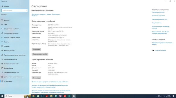

Установлена Win 10 Pro (22H2), стоят все обновы, также установлен KIS 21.3.10.391 (k), ключ куплен, добавили в "исключения" антивируса несколько директорий с файлами, указав птичкой "Все компоненты", но он все равно игнорирует это и отправляет все файлы оттуда в карантин, если их с карантина восстанавливать - опять "грохает" их и так по кругу, пробовал даже добавить диск C:\ целиком - все тоже самое, как будто полностью игнорирует исключения, на другом же компе в сети - все ОК, с чем может быть связано сие действо?

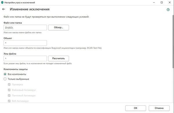

Корневую папку добавлял на других компьютерах в исключения, а именно: диск C:\ целиком - и все работало, не работают исключения конкретно на этом ПК.
Скрин прилагаю.
Фаил и папка
D:\ISO\*.*
Объект лучше указать полностью.
Для каждого объекта , отдельное правило
17 минут назад, kmscom сказал:
Фаил и папка
D:\ISO\*.*
или D:\ISO\** если нужно исключать и в подпапках.
