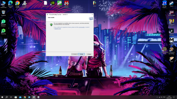

Если ещё не закрыли, сделайте скриншот окна утилиты, пожалуйста.
В логе обычно есть запись о найденных или не найденных угрозах. В предоставленном логе нет такой записи. Было что-то подобное в интерфейсе программы?
Провёл на всякий случай проверку второй раз, ибо даже не обратил внимания на то, что было написано, никаких уведомлений о заражении нет
