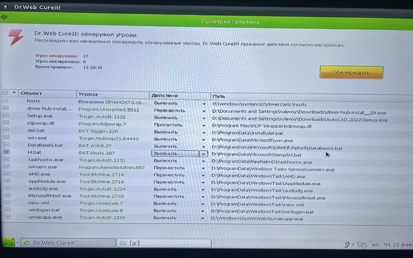

Началось все после установкой видеокарты в системник.  ОС перестала загружаться с BSOD.  Восстановление, загрузка в безопасном режиме не сработали. Было принято решение переустановить систему заново. В процессе последующей ее настройки (установки проф. программ для работы) заметил самозакрывающиеся Диспетчер задач и Браузер при поиске антивирусника.  Следующим шагом был Dr. web LiveUsb, который определил букет вирусов(см. скрин).  Удаление всего что он нашел не помогло. Поэтому пришел сюда за помощью.
P.S. Во время переустановки винды заметил 2 раздела диска, которые не видны были в Моем компьютере. Понимаю что они создались старой установкой ОС. Может ли там храниться вирус?
Появление вируса не обязательно связываю с установкой видеокарты. ОС могла повредится в процессе эксплуатации. Перед этим не перезагружал компьютер несколько месяцев, при этом устанавливал кучу драйверов.

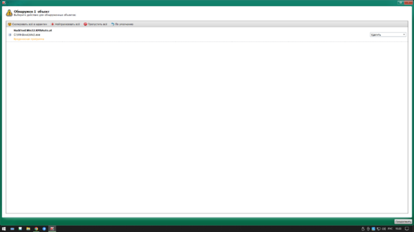

KVRT- скрин приложил

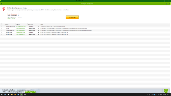

      Добрый день! Нашел и обезвредил с помощь cureit, потом сделал лог CollectionLog-2025.07.13-15.39.zip

      Добрый день. Сегодня проверил ПК с помощью утилиты Dr.Web Curelt. Он обнаружил более 10 троянов, после некоторых махинаций удалось большую часть удалось вылечить. Остались только "Tool.BtcMine.2733, Tojan.Autolt.1224" из темы
      Воспользовался утилитой AV block remover и после запустил Autologger. Что-то на ПК еще нужно почистить?
      AV_block_remove_2024.01.31-13.04.log CollectionLog-2024.01.31-13.22.zip
