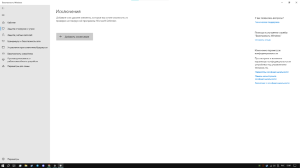

Sandor Опубликовано 26 февраля, 2024 Опубликовано 26 февраля, 2024 Не нужно было дважды выполнять скрипт, отчёт перезаписался. Но не страшно. Удалите все лишние исключения Защитника и сообщите решена ли проблема.

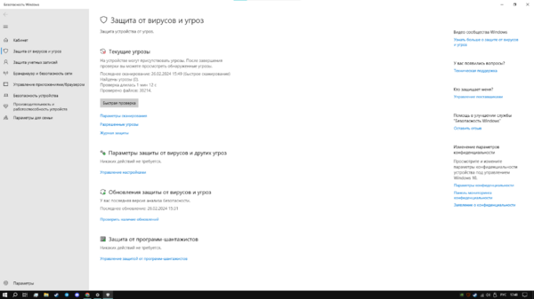

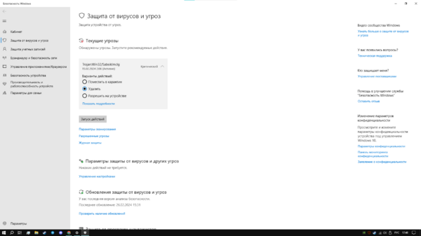

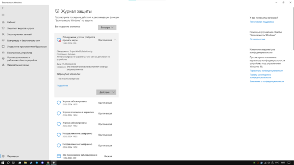

sk1t3z Опубликовано 26 февраля, 2024 Автор Опубликовано 26 февраля, 2024 удалил все исключения, проблема та же третий скрин это результат того, что происходит после нажатия кнопки «запуск действий» на втором скриншоте
Sandor Опубликовано 26 февраля, 2024 Опубликовано 26 февраля, 2024 Дата обнаружения - 10-ти дневной давности. Файла, предположу, реально уже нет. Можно ещё некоторое время (неделю) подождать и запись должна исчезнуть. Если хотите, период очистки таких уведомлений можем сократить.
sk1t3z Опубликовано 26 февраля, 2024 Автор Опубликовано 26 февраля, 2024 уже вот и так жду много дней, не исчезает, как период очистки таких уведомлений сократить? просто реально сильно раздражает этот красный крестик рядом с защитником, такое ощущение что что-то не так
Sandor Опубликовано 27 февраля, 2024 Опубликовано 27 февраля, 2024 Выполните такой скрипт: Отключите до перезагрузки антивирус. Выделите следующий код: Start:: StartPowershell: Set-MpPreference -DisableAutoExclusions $true -Force Set-MpPreference -Mapsreporting basic -Force Set-MpPreference -DisableRealtimeMonitoring $false -Force Set-MpPreference -DisablePrivacyMode $true -Force Set-MpPreference -DisableIOAVProtection $false -Force Set-MpPreference -UILockdown 0 Set-MpPreference -ScanPurgeItemsAfterDelay 3 Set-MpPreference -CheckForSignaturesBeforeRunningScan $true -Force Set-MpPreference -PUAProtection enabled -Force Update-MpSignature Get-MpComputerStatus Get-MpPreference EndPowershell: Reboot: End:: Скопируйте выделенный текст (правой кнопкой - Копировать). Запустите FRST (FRST64) от имени администратора. Нажмите Исправить (Fix) один раз (!) и подождите. Программа создаст лог-файл (Fixlog.txt). Прикрепите его к своему следующему сообщению. Компьютер будет перезагружен автоматически. Подробнее читайте в этом руководстве.
