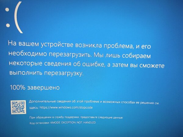

Через 1-2 минуты установщик запустился и выдал эту ошибку:
P.S. хочу заметить, что сейчас появились проблемы почти со всеми программами и с ОС в целом.
Например, программы могут критовать, завершаться с ошибкой, перезагружаться, выбрасывать иногда синий экран
Особенно плохо работают ЛЮБЫЕ браузеры: chrome, opera, edge
Страницы критуют, перезагружаются, закрываются, иногда критует или перезагружается браузер целиком
Даже это сообщение удалось написать со второго раза, т.к. страница просто кританула.
Чаще всего ошибки происходят с потоковой передачей данных: видео, музыка, и т.п.
Вылетает даже поиск в "Пуск" windows, например, если начать набирать текст поиска. Пробовал проверять ОЗУ ПК, оставляя по 1 планке, но это не дало результата

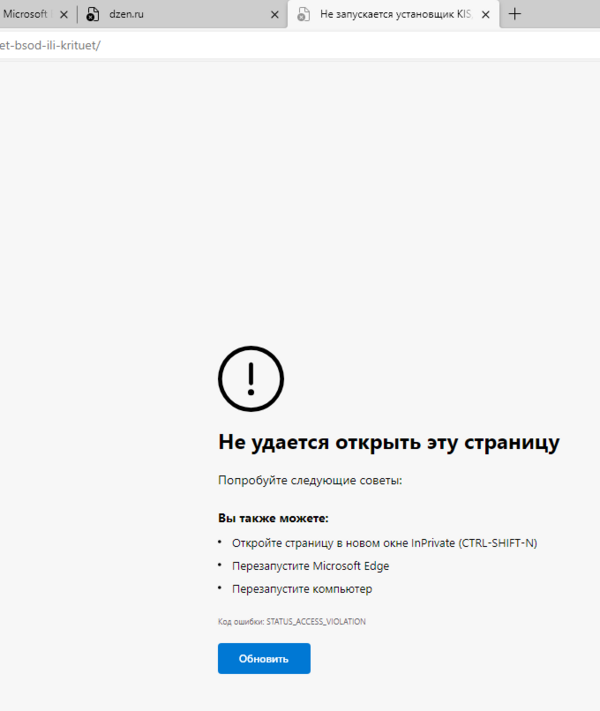

Страницы критуют с такой ошибкой:

Поясните, пожалуйста, значение слова "кританула".
Пример не заставил себя долго ждать. При просмотре отчета по ссылке выше, результат:

Отключение всех сервисов и всей автозагрузки - не дало результата.
Синий экран вылетел даже во время рестарта windows, при всех отключенных сервисах
