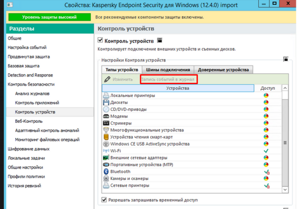

Для флешек в контроле устройств нужно логирование включить.
5 минут назад, mike 1 сказал:
А где конкретно, в самом контроле нет не каких галочек..

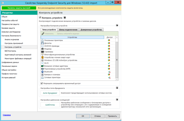

3 часа назад, mike 1 сказал:
тут
выберите "съемные носители" и эта опция станет доступна для редактирования
12 часов назад, ElvinE5 сказал:
тут
  Показать контент
Спасибо Вам большое!
