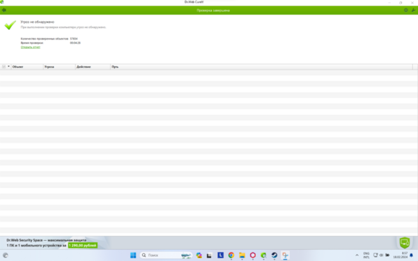

Здравствуйте,ситуация такая, после установки репака Doom ,пошла очень сильная нагрузка на процессор ,появились лаги а также новый пользователь в лице джона,путем некоторых манипуляций в интернете выявил что это скрытый майнер,при заходе на сайты автивирусов браузер закрывался. После сноса Windows и замены 10 на 11 стало полегче,снялась блокировка сайтов но нагрузка так и осталась,решил обраться к вам за помощью.

я провел проверку в dr web cureit хотел скинуть отчет ,но пишет что больше 5 МВ нельзя документ

все так?
Ничего плохого логи не показывают. Немного мусора почистим.
