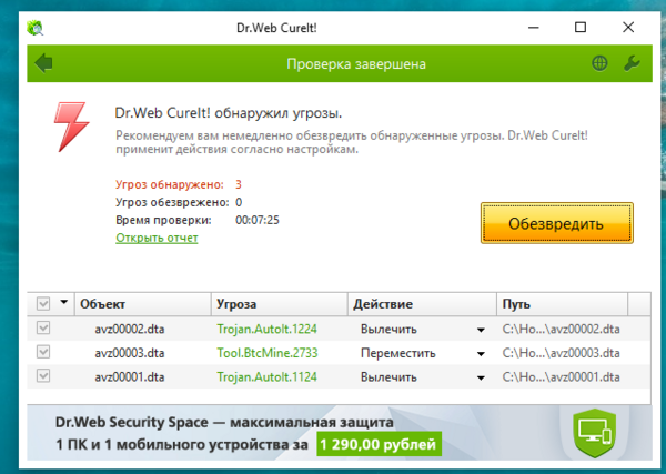

[РЕШЕНО] Столкнулся с Trojan.Auto lt.1224 и Tool.BtcMine.2733
Добрый день, столкнулся с  Trojan.Auto lt.1224 и Tool.BtcMine.2733,прогнал через CureIT!, не помогло, потом наткнулся на одну статью на вашем сайте:
Через нее я проделал первый шаг, но с помощью безопасного режима?
Подскажите что дальше делать?

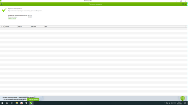

Хорошо. Сделайте очередную проверку CureIt и сообщите результат (или прикрепите его отчёт CureIt.log).
