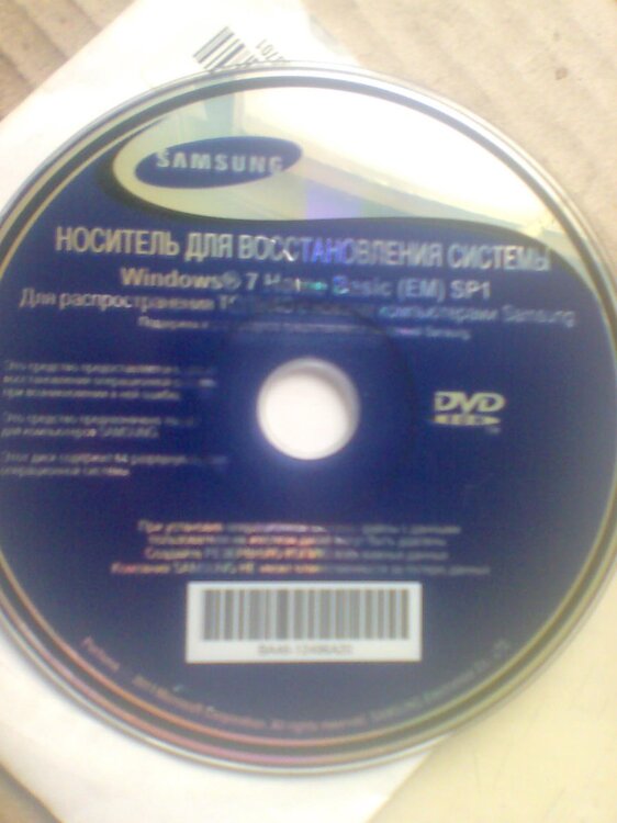

вот этот дик вам не знаком???....это установочный для 7  ки или просто так???
26 минут назад, буревести сказал:
Скорее всего этот диск вам сейчас "просто так". Расписывать в мельчайших подробностях, как с нуля переустановить операционную систему и где скачать пиратский дистрибутив Windows я не буду. Сейчас оптические диски уже в прошлом. Используют USB флеш носители информации (флешки объемом от 4 гигов и выше). Дистрибутивы Windows распространяются в интернете в виде .ISO файлов дисковых образов (размером от 2 гигов и более), которые с помощью программы, например Rufus записываются на флешку. Далее в настройках загрузочной программы материнской платы (это БИОС, зайти в неё можно нажатием Delete, либо F2 при включении системного блока) выставляется записанная USB флешка в качестве главного загрузочного носителя. При старте системника идёт загрузка с установочной USB флешки и далее интуитивно понятно куда чего нажимать, чтоб установить.
Но при переустановке системный диск С: будет отформатирован и у вас затрутся все данные и ранее установленные программы на нём.
Сдаётся мне, лучше вам с переустановкой системы пока повременить.

я так и сделаю повременю....мне надо узнать от чего гаснут экраны мониторов жк у меня....это четвёртый за  лет....ну раз советы кончились здесь то я буду рыть дальше.....фонарём светил ни чего не видать....раз изображение на секунду появляется то думаю какая то защита срабатывает....повторюсь....у меня почему то было выставлено 85 гц я поставил 60 гц.....при запуске последнего монитора товарищ час возился пока он не засветился....какие настройки вы можете посоветовать в компе проверить...???..всё что там в тырнете советуют я вроде проверил...
