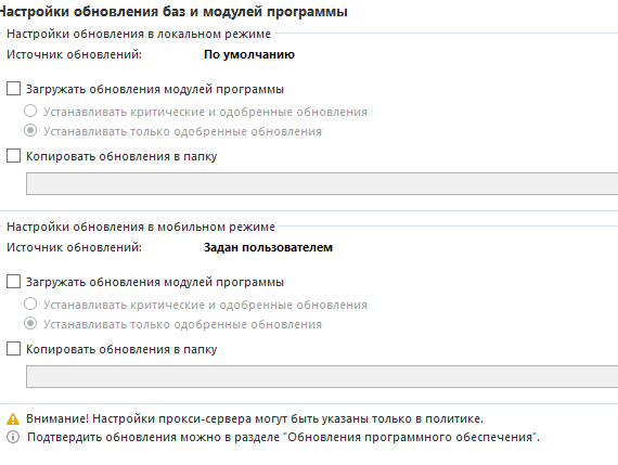

Добрый день, каждый день KES обновляется с версии 11.8.0.384 до 11.9.0.351 по 1-2 устройства. В задаче и политиках стоит запрет на обновление KES. Есть кто сталкивался с данной проблемой? Как еще можно запретить обновление KES?
По задачам стоит только обновление баз антивируса. Где галочки с обновления модулей программы убраны.
Нужно смотреть локальные отчёты - когда и в какой задаче скачался модуль.
Или логи Система
Сейчас гадание идёт.
Может у вас вообще сццм какой-нибудь отрабатывает установку или батник через планировщик.
1 час назад, oit сказал:
Локальные задачи не отрабатывают?
Понял, спасибо за подсказку.
Здравствуйте, а вы случайно не одобрили обновление на KSC до 11.9?
