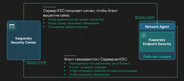

Подскажите, можно ли сделать связность от ксц до кесов только по tcp? В обратную сторону не интересует.
В документации не нашел информации, но мало ли...
Здравствуйте, а какой кейс вы тем самым пытаетесь решить?
15 часов назад, mike 1 сказал:
По требованиям проекта получается так, что от ксц к кесам должен идти только тсп трафик.
6 часов назад, Nova Blossom сказал:
тут вам наверное нужно сначала разобраться во взаимодействии KSC и KES
1. По умолчанию - всегда организуется канал общение по TCP 13000 с использованием сертификата (возможно UDP 14000 но только если вы это сами укажите вручную)
2. Инициатором соединения выступает агент администрирования установленный на клиентском устройстве с KES, который как раз обращается к серверу по TCP, и делает это по расписанию раз в 15 минут по умолчанию
3. Если серверу нужно связаться с агентами срочно (например вы обновили политику, или есть новые базы для скачивания) он отправляет специальный пакет на UDP 15000 (который слушает агент) только с одним сообщением "Все кто меня услышал ... подключитесь ко мне, есть новости", а далее срабатывает пункт 2 и агент который услышал послание подключается к серверу.
то есть по UDP сервер только просит подключится и не передает ни какой другой информации, связь клиента с сервером проходит по шифрованному TCP
по сути, если этого вам достаточно и устаревает, то можно оставить настройки соединения по умолчанию, они изначально используют TCP для общения.
02.02.2024 в 15:46, ElvinE5 сказал:
Поправка - TCP 14000
7 часов назад, mike 1 сказал:
да, простите ошибся ... все верно TCP
