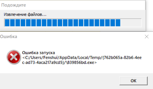

[РЕШЕНО] поймал майнер, не дает запускать антивирусы. пишет либо ошибку доступа к папке в temp либо что не хватает прав(у меня права администратора)
прогоны через кврт и курейт не дали результатов
так же вирус закрывает диспетчер задач и до опредленного прогона мешал переходу на сайты антивирусов и поиску таких сайтов

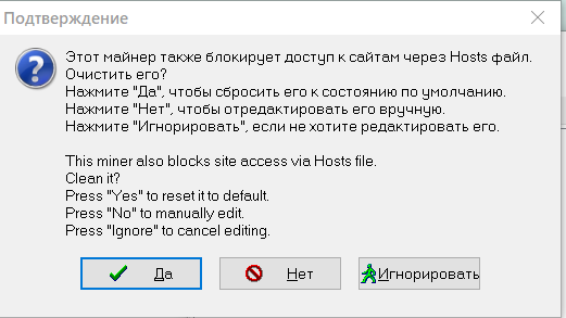

image.png.7b35eccc7d7e007295458f128a8f8024.pngсогласился на удаление пользователя john, на этапе скриншота тоже нажал "да", где взять логи без понятия
Да, большую часть угроз и последствий должен автоматически зачистить AVBR (следуйте его указаниям), то что останется зачистим в FRST и uVS.

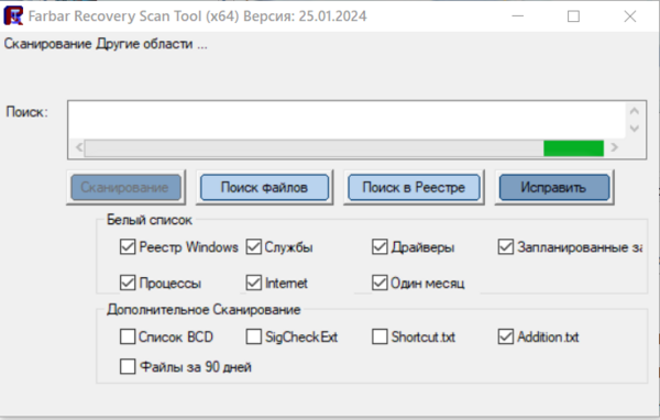

image.thumb.png.ac6675eebc619e802ec0d74fd2c1b25e.png как долго может длится сканирование других областей? (зеленая линия замерла)
Изменено пользователем Tristan
Общее время: порядка 5-10 минут, может меньше
Изменено пользователем safety
у меня явно дольше, могу перезагрузиться и запустить снова?
можно процесс закрыть, (если закроется) и собрать пока образ автозапуска.

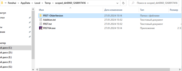

Этого файла не нашлось?
10 minutes ago, Tristan said:
где по умолчанию искать этот файл?
скорее всего в папке, откуда запускали ABVR
