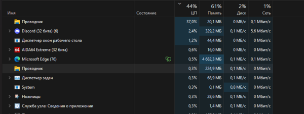

еще вот что заметил - проводник грузит систему и их несколько и все ведут в одно место
да, есть нагрузка на одном из процессов Explorer.exe (pid 15236)
192.168.0.10:54722 <-> 146.19.170.63:3334 (City: Amsterdam  Country: NL)

6 minutes ago, MistikLove said:
она не лечится
возможно это связано с запуском майнера:
%SystemDrive%\PROGRAM FILES\GOOGLE\CHROME\UPDATER.EXE
похоже файл защищенный

13 minutes ago, MistikLove said:
ак что делать?
еще видео карта сума сходит
Можно, скрипт, который я опубликовал выше, выполнить в uVS из безопасного режима системы. (только выберите безопасный  с поддержкой сетевых драйверов)
вроде все - антивирус тоже ничего не видит!
Значит uVS смог удалить.
Скрипт автоматически очистит систему, и перезагрузит ее.
