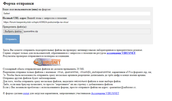

image.thumb.png.96775c79053bda4359771cab795a06ac.png Пытаюсь отправить, нажимаю на "Отправить", ничего не происходит..
6 часов назад, Salieri сказал:
Отправил на почту.
