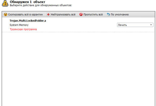

Выполнял проверку пк с помощью антивируса Bitdefender, он обнаружил около 7 вирусов и устранил их. Но обнаружил еще одну историюimage.png.eab24e9d974c84fa85f690d94cc5ab3c.png . Узнал что у меня на пк есть учетная запись John, прогуглив узнал что это сокрее всего майнер, учетка не удаляется антивирусом, стоит ли переживать и как это фиксить? Спасибо за ответ
Прикрепил логи, как было указано в гайде, сделал проверку от утилиты касперского и он дополнительно нашел этот файл. Спасибо за ответы
