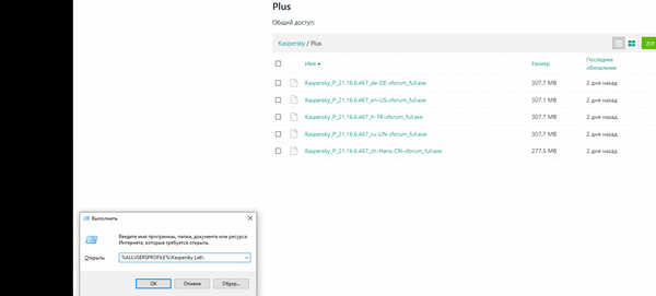

нужно дважды щелкнуть левой кнопкой мышки на этом файле, после этого согласиться на внесение изменений в реестр.
Файл включает "трассировки" - запись служебной информации о работе антивируса. Поскольку антивирус у вас не запускается, то включить их можно только через реестр. Для чего и предназначен этот файл.
15 минут назад, traveler сказал:
Они какой-то путь указывают : %ALLUSERSPROFILE%\Kaspersky Lab\Название продукта с версией\Traces
в вашем случае это соответствует:
C:\Пользователи\All Users\Kaspersky Lab\AVP21.15\Traces
Файлы трассировок и логи программы "Process Monitor" нужны чтобы понять что именно происходит при попытке запустить антивирус и почему он не запускается.
Без этой информации причину ошибки определить в вашем  случае практически невозможно.
