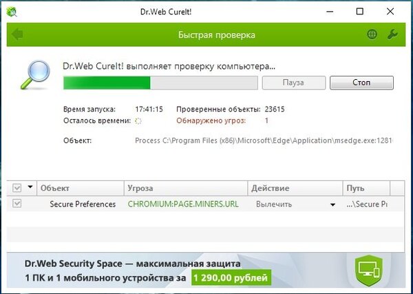

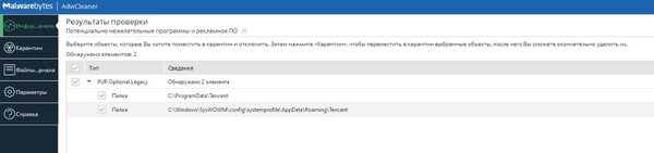

  • Скачайте AdwCleaner (by Malwarebytes) (или с зеркала) и сохраните его на Рабочем столе.
пару недель назад заметил, что комп начал подтупливать, в игре побег из таркова, долго загрузка идет из боя и фпс просел, сегодня решил скачать дрвеб и проверить на вирусы, нашло 2 угрозы, обе удалил, но Chromium.page.malware.URL после перезагрузки компа появляется снова.
AdwCleaner[S00].txt
извиняюсь, неправильно написал название, CHROMIUM:PAGE.MINERS.URL image.thumb.png.4152ec0d7788b739c0dce0b7f4f9af29.png
к стати, даже без перезагрузки, появился снова
Понятно, продолжаем.
1.
  • Запустите повторно (если уже закрыли) AdwCleaner (by Malwarebytes) (программу необходимо запускать через правую кн. мыши от имени администратора).
  • В меню Параметры включите дополнительно в разделе Действия по базовому восстановлению:
    • Сбросить политики IE
    • Сбросить политики Chrome
  • Убедитесь, что закрыты все браузеры.
  • В меню Информационная панель нажмите Запустить проверку.
  • По окончании нажмите кнопку Карантин и дождитесь окончания удаления.
  • (Обратите внимание - C и S - это разные буквы).
Внимание: Для успешного удаления возможно понадобится перезагрузка компьютера!!!
