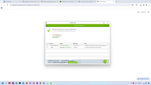

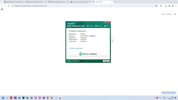

Здравствуйте! Проблема заключается в следующем. В Браузерах (Опера, хром, мозила, эдж) появляется периодически проблема со входом на разные сайты. Например на сайт: https://remontka.pro/ я то могу зайти, то нет. Когда зайти не получается появляется робот с просьбой разрешить уведомления. Проверял следующим: adwcleaner, Dr.Web CureIt, HitmanPro, Malwarebytes, SpyHunter. Программы вирусы убрали, но проблема не ушла. Браузеры чистил, сбрасывал все настройки, кеш...
Помогите, пожалуйста разобраться с проблемой.
P.S. Как-то я решил сфотографировать странную надпись в браузере Microsoft Edge: "Другая программа на компьютере добавила расширение, которое может изменить работу Microsoft Edge".

1. Провел проверку ПК, воспользовавшись двумя продуктами:
