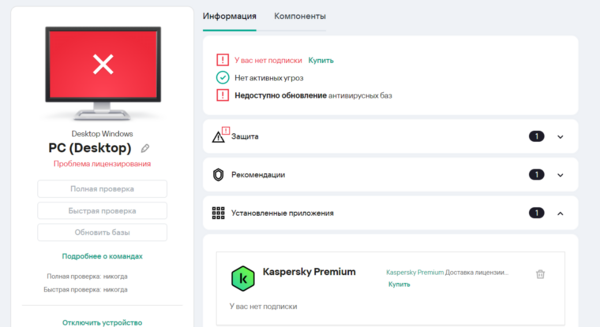

Приобрел премиум версию. В кабинете показывается, что у меня три лицензии, подписка активна, все хорошо. Но если в этом же кабинете выбирать устройство пишет, что у меня нет лицензий и предлагает их купить.

Так устройство не в сети.  Вы включите устройство то, чтоб информация о лицензии обновилась.
На выключенное устройство ничего передать нельзя и с него тоже. Это же вроде элементарно и должно быть понятно даже ребенку, если его посадить перед выключенным телевизором.
Как оно может быть выключено, если я сейчас с помощью него с Вами общаюсь? )

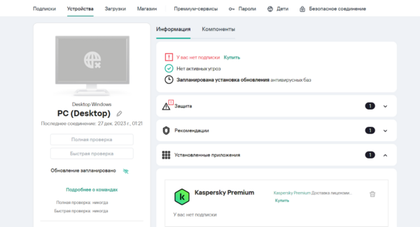

Кабинет показывает его отключенным, попробуйте вновь привязать его к кабинету

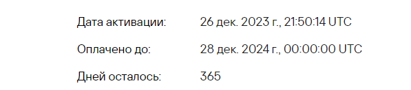

@UsDmitrii, на вашем же скриншоте видно, что устройство подключалось к my.kaspersky 27 декабря в 01:21
А лицензию вы активировали 28-го.

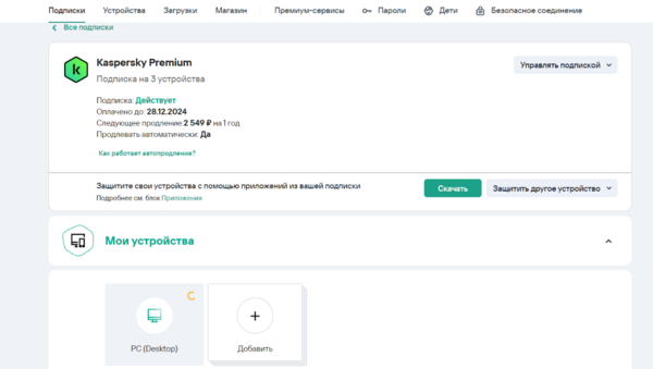

Покажите скриншот раздела Подписки в кабинете, с активной подпиской Kaspersky Premium
8 минут назад, UsDmitrii сказал:

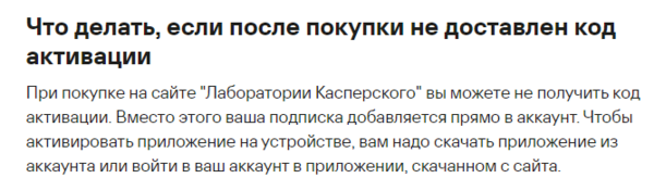

@kmscom, кстати да, сейчас даже в личном кабинете код активации нельзя посмотреть.
Цитата на скриншоте действительно в случае первой покупки и установки приложения, при обновлении лицензии, даже если продлилась подписка в кабинете, при сохранении того кода активации и номера лицензии, нужно обновить информацию на самом устройсьтве
я приветствую такое решение. и обязательную привязку к кабинету при активации - тоже
