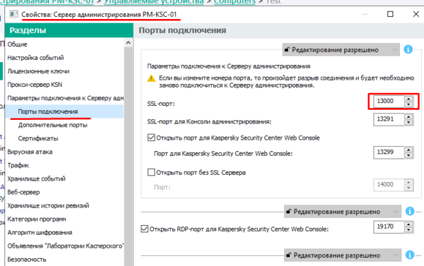

Добрый день. Есть сервер с OS windows serer 2003R2, установка агента и kes выполнилась успешно, однако агент не соединяется с сервером, если я ставлю порт 13000, то с сервером соединяется, но ничего удаленно сделать нельзя сданным сервером.
В настройках соединения сервера порт тоже сменили ? на ваш 2967

Добрый вечер, на серевер администрирования порт зафиксирован 13000.

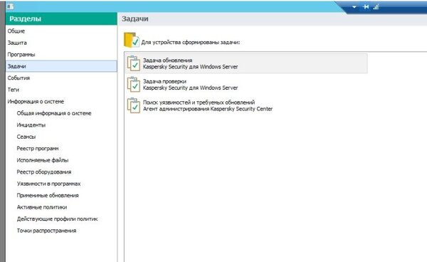

Когда меняю общение агента на сервере с 2003й виндой и консолью, то в консоли он отображается корректно, однако в списке задач всего 3 задачи и статус постоянной защиты отсутствует

я бы предложил перепроверить ваши дистрибутивы и настройки пакетов, 2003 достаточно старый вариант и уже не поддерживается практически ... какие версии агента и клиентского приложения (KES) вы пытаетесь установить
порты сервера и в настройках пакета агента администрирования (который вы устанавливаете) должны совпадать ... иначе как они между собой договорятся.

Добрый день, короче все норм! Вчера вечером обратно вернул порт 13000 на агенте на серваке 2003, утром смотрю все норм, статус постоянной защиты - есть, все задачи появились.
Привык, что все быстро должно происходить)
