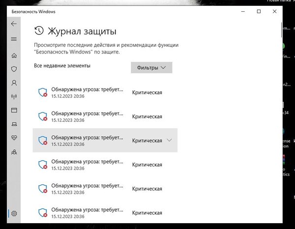

windows defender не справляется с трояном Wacatac.B!ml
windows defender не справляется  с трояном Wacatac.B!ml dr.web тоже не помог
Quote
Date: 2023-12-25 09:51:12
Description:
Программа Антивирусная программа Microsoft Defender обнаружила вредоносные или другие потенциально нежелательные программы.
Чтобы узнать больше, см. приведенные далее сведения.
https://go.microsoft.com/fwlink/?linkid=37020&name=Trojan:Win32/Wacatac.B!ml&threatid=2147735505&enterprise=0
Имя: Trojan:Win32/Wacatac.B!ml
ИД: 2147735505
Серьезность: Критический
Категория: Троян
Путь: file:_H:\Synchro Arts - ReVoice Pro v5.0.17.1\Synchro Arts Ltd\Revoice Pro (64bit)\RevoicePro.exe; webfile:_H:\Synchro Arts - ReVoice Pro v5.0.17.1\Synchro Arts Ltd\Revoice Pro (64bit)\RevoicePro.exe|about:internet|pid:10852,ProcessStart:133471350984010409
Начало обнаружения: Интернет
Тип обнаружения: FastPath
Источник обнаружения: Система
Пользователь:
Название процесса: Unknown
microsoft: "Эта угроза может выполнять на вашем компьютере ряд действий по выбору злоумышленника."

Не помогло. вирус также висит в обнаружеyных угрозах Windows defender
2023-12-25_17-18-40_log.txt
Изменено пользователем RomanGuitar
Quote
Дата и время меняются в обнаружениях Дефендера? Вы реагируете на обнаружение? Удаляете обнаруженный файл?
Время всегда одинаковое. не удаляется
Записей на текущий момент нет.
Попробуйте это решение применить для очистки журналов.
Вот что можно сделать:
Quote
1. Уменьшить время хранения журнала угроз безопасности Windows.
В PowerShell от имени администратора выполнить:
Set-MpPreference -ScanPurgeItemsAfterDelay X
Где X количество дней хранения журнала.
2. Принудительно очистить журнал:
- отключаем Защиту в реальном времени (Real-Time protection)
- отключаем Облачную защиту (Cloud protection)
- удаляем папку Service
C:\ProgramData\Microsoft\Windows Defender\Scans\History\Service
- включаем Защиту в реальном времени (Real-Time protection)
- включаем Облачную защиту (Cloud protection)
