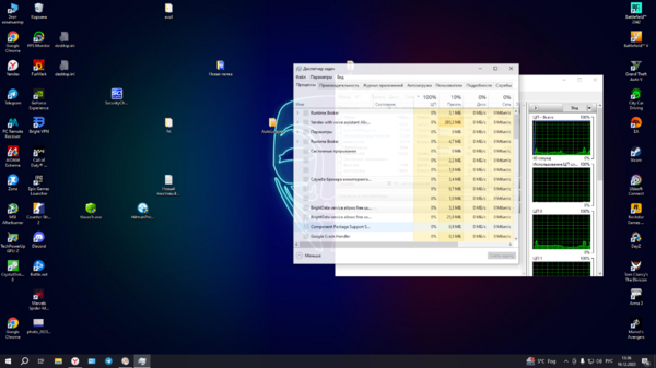

Мне кажется что нет,при открытии Диспетчера Нагрузка Цп сразу падает да и компьютер как-то слишком бодро работает учитываю что ничего не открыто,вертушки пыхтят на полную.Не знаю,может я загоняюсь уже
Кратковременный скачок нагрузки при старте Диспетчера задач - нормальное явление.
