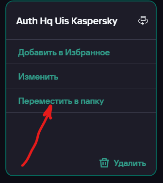

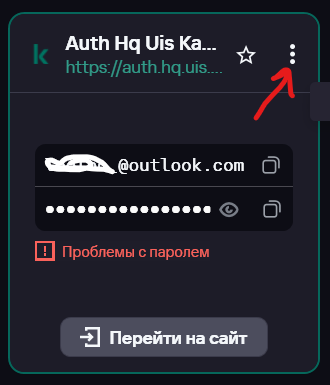

Выберите нужный аккаунт.На моём примере и нажмите на три точки вверху
и выберите функцию "перемести в папку"
Найдите нужную папку из списка и переместите туда свой аккаунт
Этот простой способ,как рассортировать по полочкам все разбросанные аккаунты
